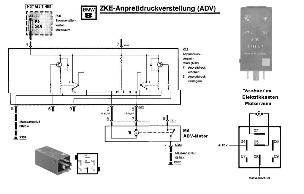

    Wolfgang schrieb: Im Schweller auf der Fahrerseite.
Aber das Modul hat nichts mit dem Einschlafen der Steuergeräte zu tun.
Das Relaismodul wird nur vom Grundmodul aus gesteuert.
Der Fall dass die Treibertransistoren zum Anpressdruckrelais
und zum Beispiel die von den Wasserpumpen defekt sind ist ein Alterungsproblem.
Übrigens habe ich in dem ganzen Modul noch keinen einzigen Darligton gesehen.
Nur standard smd Transistoren

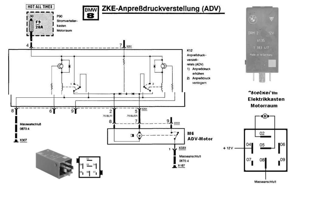

    Pusches schrieb: Man sieht wenigstens wo die Leiterbahnen unter den ICs langlaufen.
