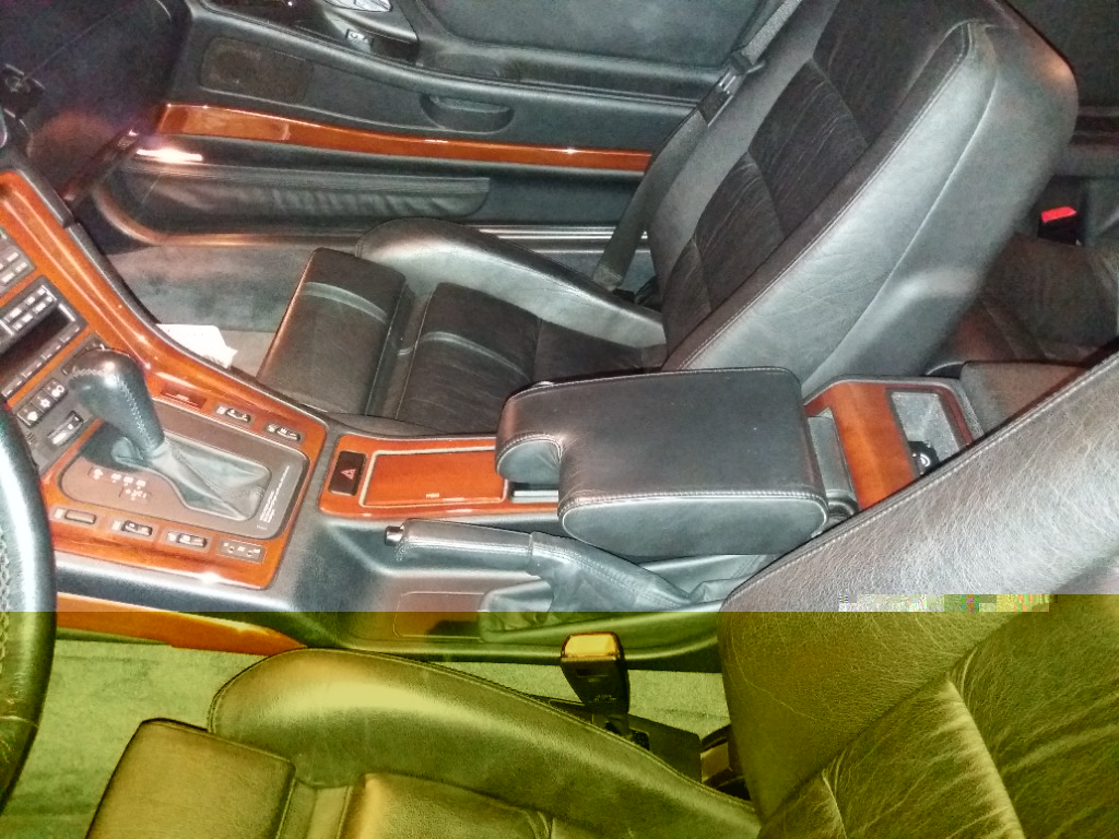

  • Beiträge: 1599
  • Thanks: 163
Re: Einbau Mittelarmlehne?
16 Jan. 2021 20:04 - 17 Jan. 2021 09:40
#244726

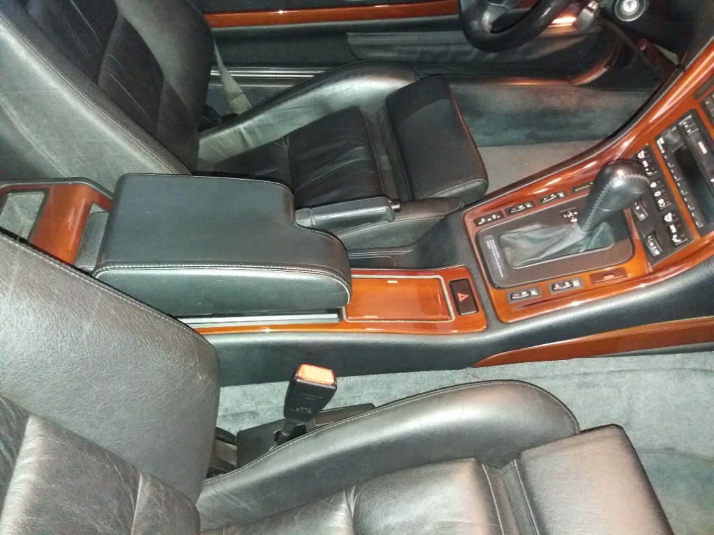

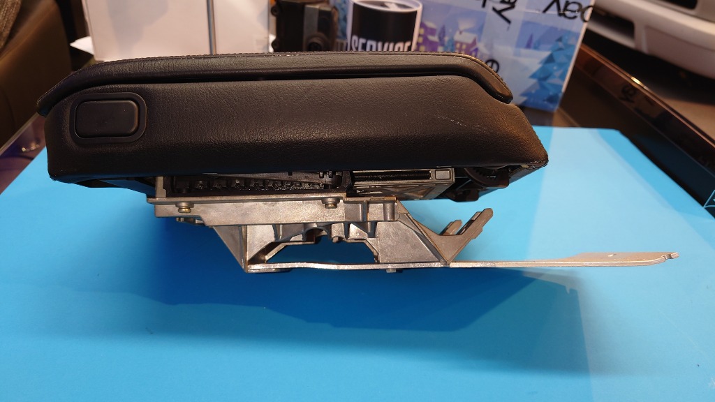

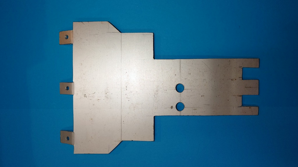

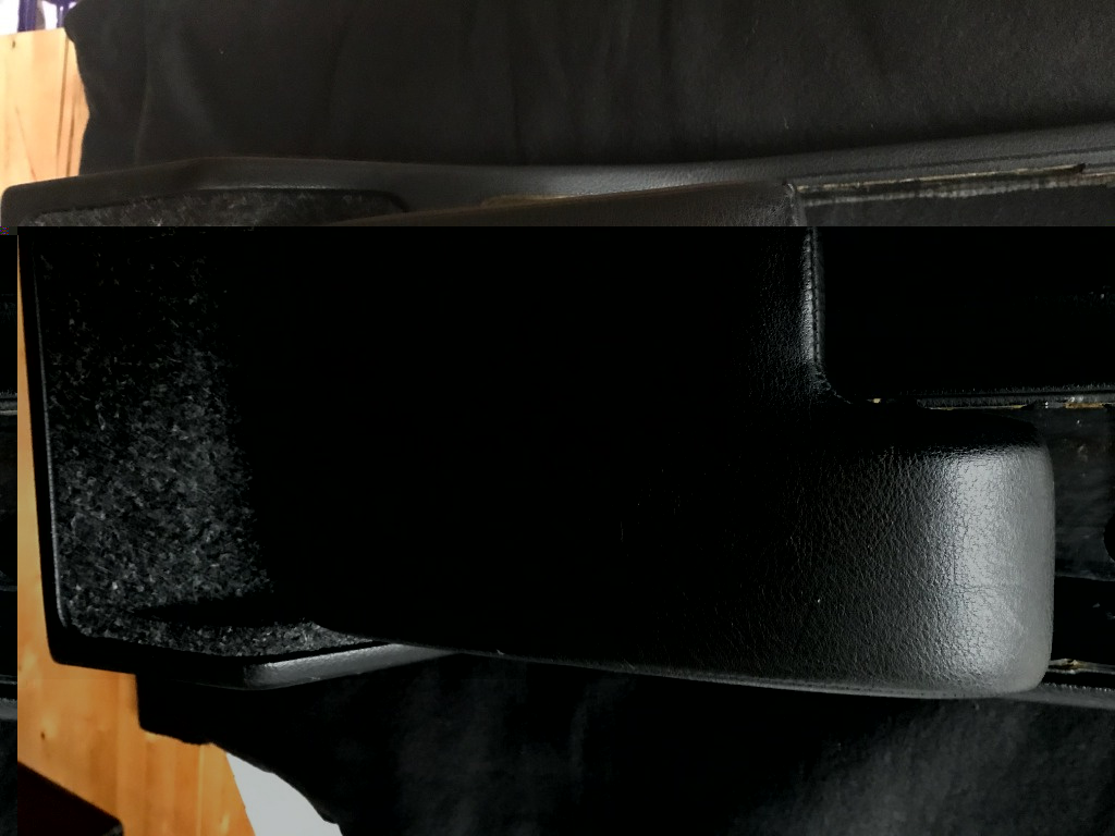

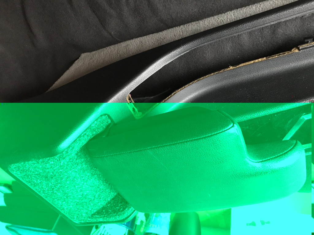

Brasil schrieb: das sieht echt stimmig aus, sehr gelungen.
Wie genau hast du denn das Passtück gemacht, oder gibt es da ne Anleitung wie man das nachbauen könnte, ( eventuell mit 3d druck).
Die Armlehne stammt vom E36.
Der Fuss wurde so angepasst, dass er in das schräge Fach (Kassettenfach) der Mitelkonsole passt.
An der Unterseite der Armlehne ist ein angepasster original E31 Auto-Telefonhörer verschraubt und verklebt, welcher in die Aufnahme-Arettierung des ab Werk verbauten Autotelefons eingerastet ist.
Die Aufnahme des Autotelefons befindet sich im Staufach neben der Handbremse.
Bei Belastung der Mittelarmlehne wird diese gleichmässig an die Mittelkonsole abgeführt, dadurch wird kein stabiler Metallfuss benötigt.
Die Mittelarmlehe kann jederzeit, ohne Werkzeug, gegen den originalen Telefonhörer ausgetauscht werden.
  • Beiträge: 1599
  • Thanks: 163
16 Jan. 2021 19:45
#244725
So, eben überprüft. Die Armauflage der Tür ist mit der Mittelarmlehne auf gleicher Höhe - mittig der Mittelarmlehne mit der Wasserwaage "gemessen".
Da die Armauflage der Tür nach vorne hin ansteigt ist die Mittelarmhöhe nach hinten etwas höher und nach vorne etwas niedriger als die Armauflage der Tür.

Ich hab's ja schon geschrieben, denke die sitzt zu tief.
Die originale ab Werk sitzt jedenfalls höher.
Hier ein Foto einer originalen,
sie stammt aus dem Fahrzeug mit der VIN: "WBAEG21030CB10860"

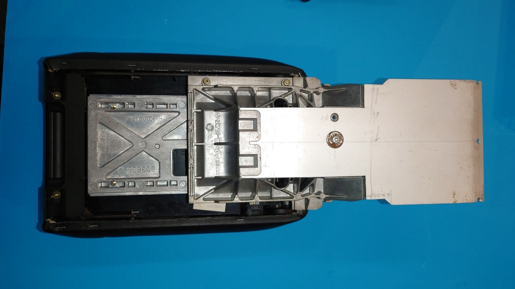

Bei dem Hebel der da entsteht empfehle ich blankes Metall
habe damit früher auch schon rumexperimentiert.
Allerdings mit der 7er Armlehne.

  • Beiträge: 1599
  • Thanks: 163
16 Jan. 2021 14:10 - 16 Jan. 2021 14:12
#244714
Die passende Höhe hängt auch von der Körpergrösse ab, die Ästhetik liegt wie immer im Auge des Betrachters.

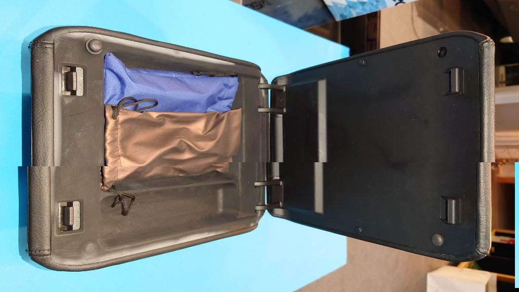

Alternativ gibt es die Mittelarmlehne von Engl-Produktion. Die ist etwas grösser und mit Staufach
16 Jan. 2021 14:03 - 16 Jan. 2021 14:04
#244713
Danke Wolfgang.
Sitzt fast ein wenig zu tief wie ich finde.
Von der Größe her recht zierlich... aber noch OK denke ich.
  • Beiträge: 1599
  • Thanks: 163
16 Jan. 2021 12:49 - 16 Jan. 2021 12:51
#244709
Das sieht in etwa so aus.
Wobei hier nur die gesteckte Variante verbaut ist, ohne Bearbeitung der Mittelkonsole.

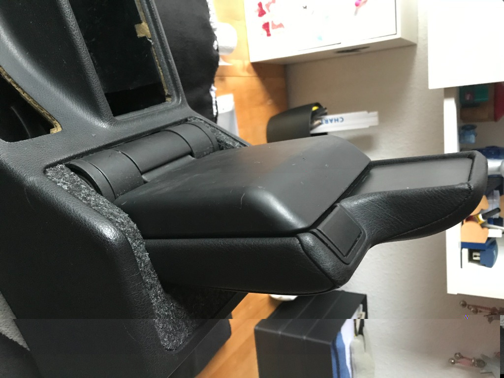

  • 2n2955
  • 2n2955s Avatar
  • Beiträge: 32
  • Thanks: 9
15 Jan. 2021 16:02
#244679

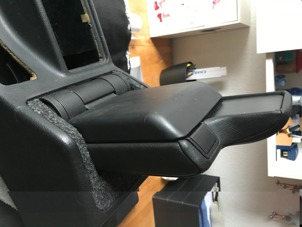

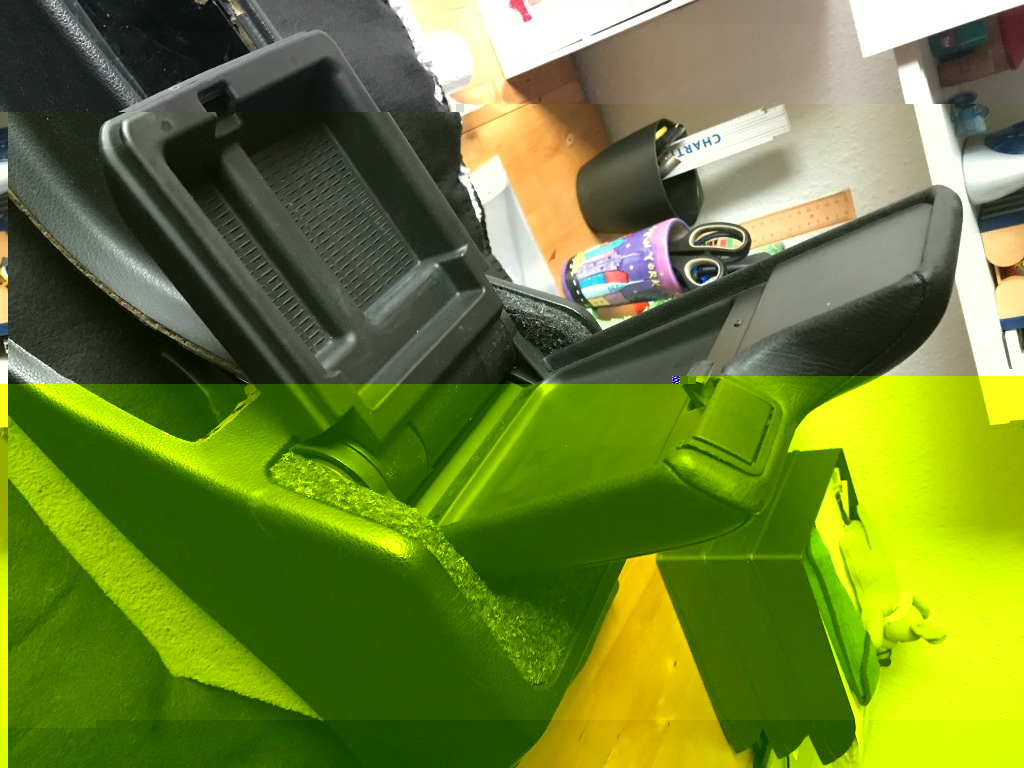

Ich habe mich auch mal mit dem Thema "Einbau Mittelarmlehne" beschäftigt....Im Homeoffice kommt man auf Ideen....
Habe in der bucht eine E36 Konsole samt Halter gekauft und in meine Reserve - Mittelkonsole eingebaut. Das ging eigentlich problemlos, nur der Plastikhalter muss passend gemacht werden und mit Metallwinkeln in der Konsole verschraubt werden:

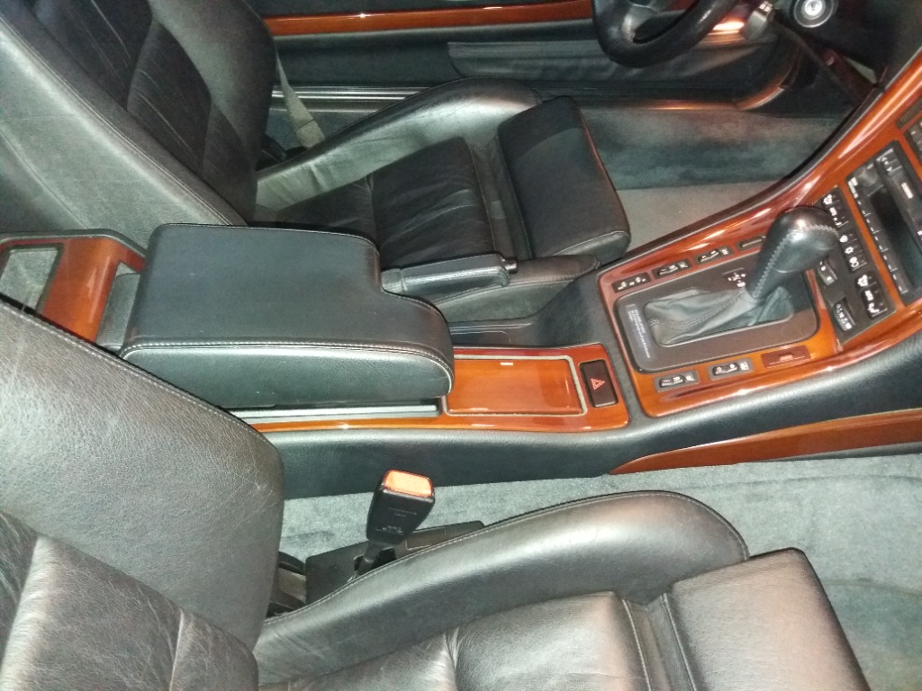

ich darf Euch meine Lösung präsentieren....lg Martin
ist nur gesteckt und nichts angebohrt....!!!!

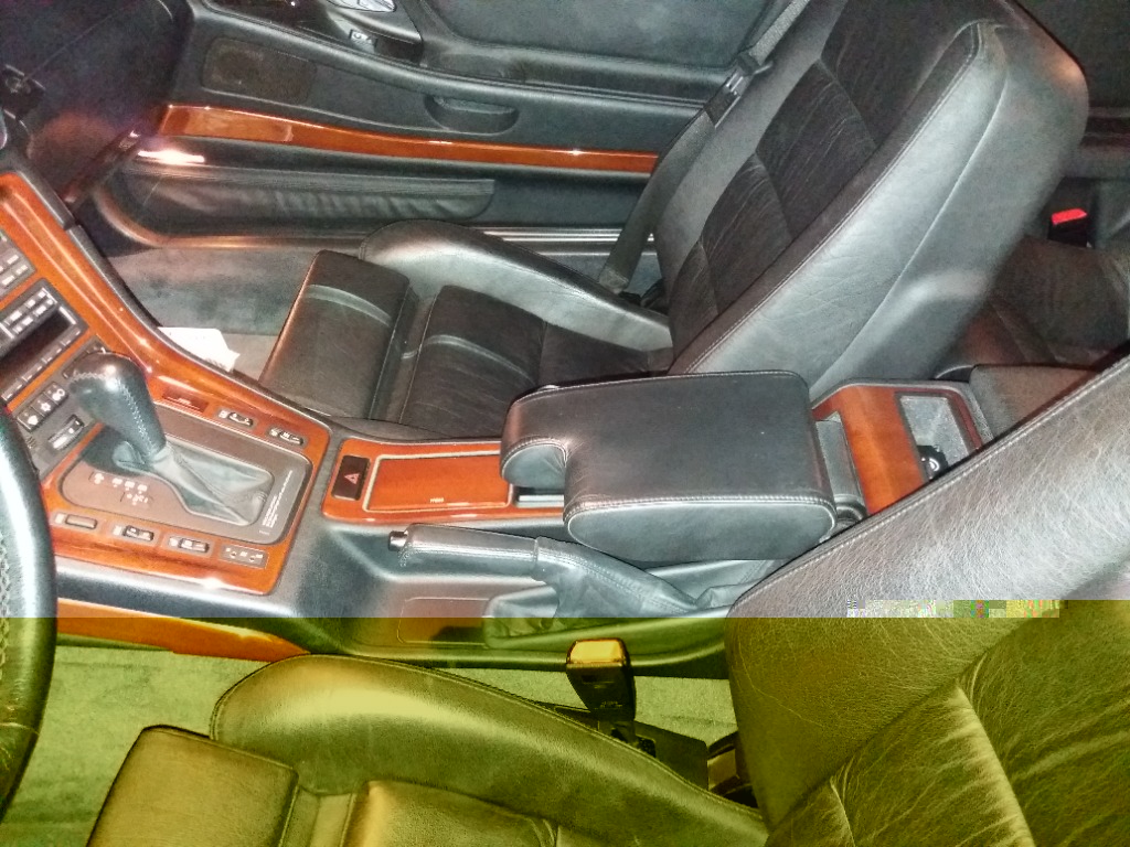

hab jetzt meine neue Lösung für das allseits bekannte Mittelarmlehnenproblem an den Start gebracht. Hatte die ganze zeit eine E38 Lehne drin, aber das sieht halt alles total gebastelt aus.
Die neue stammt aus meinem bereits verkauften Z3 und war für diese Modelle eine absolute Rarität.
jetzt hab ich in meinem 8er endlich ne gute Lösung gefunden, mit der ich leben kann.
Gibt jetzt sogar nen Getränkehalter
