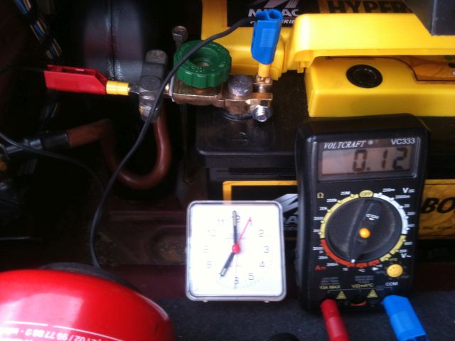

Habe an beide Batterien so einen "schraubbaren" Trennschalter eingebaut.
(Hintergrund: Hatte hohen Ruhestrom, Batterien waren nach 2 Tagen unter 12 V.
Denn Trennschalter habe ich mit Ringösen versehen, sodaß Bananenstecker fürs
Meßequipment verwendet werden können. Diese Einrichtung war bei den Messungen
sehr hilfreich und bleibt vorerst im Auto montiert.)
Zu besichtigen auf .... Münchner Stammtisch .... und über die "komische Elektrik an
unseren Fahrzeugen erzähl ich dann was ...
Übrigens: Mein 8er bleibt während der Ruhephase (Saisonkennzeichen, 6 Monate)
stromlos. Am 1.Mai werden die Batterien angeklemmt und .... der Motor startet
und läuft, als wenn das Auto am Abend vorher noch in Betrieb war.
Hubert
