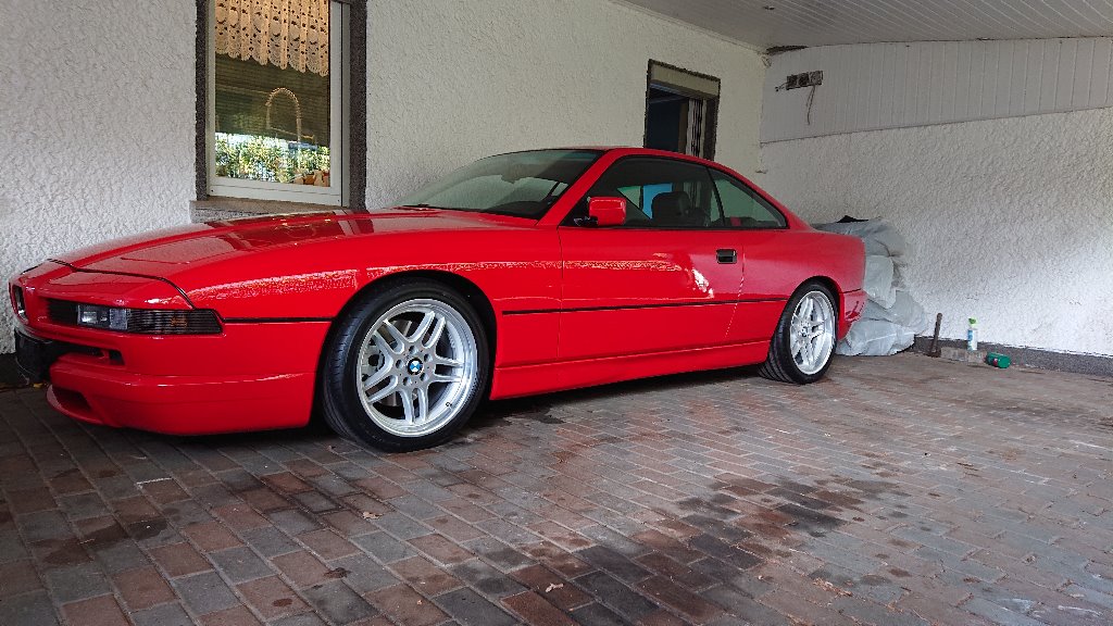

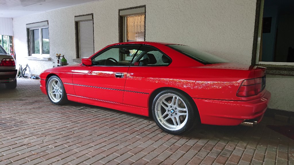

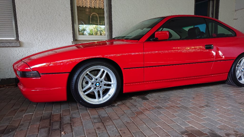

Hey Leute, ich war verreist und hatte keinen Zugang zum Forum. Danke noch für den Tipp Olli, die 8J18 einfach vorn und hinten zu verwenden. Und Marko, Dein 8er sieht unheimlich toll aus, nicht nur wegen den Felgen ;-)

Hab ich Gestern erst Montiert mit 235 40 und 265 35.
Bin damit voll zufrieden, auch dafür das mir BMW noch einen Satz neuer Felgen verkauft hat obwohl die Vorderen anscheinend nicht lieferbar sind :)
Marko
