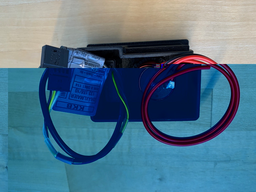

So, nun habe ich endlich auch den Einsatz von Johannes anstatt des Aschenbechers verbaut. Habe eine USB-Steckdose mit Schalter bekommen und konnte somit direkt an den Zigarettenanzünder anschließen.

Um eine Relaisschaltung aus der dauerbestromten Zigarettenanzünderbuchse zu vermeiden war der Wunsch aufgekommen einen kleinen Schalter zu integrieren mit dem man den USB-Lader mit Spannungsanzeige gezielt zu- bzw. abschalten kann.
Da die V3 ja bereits einen Schacht für einen Schalter besitzt, seitens BMW es aber leider keinen Schalter (außer dem raren PDC-Schalter für 300,-€) mit der Beschriftung 1/0 gibt, hab ich kurzerhand beschlossen einen eigenen BMW-kompatiblen Schalter zu entwerfen.
Vielleicht kann ich damit auch den E32, E34 und E36 Fahrern eine Freude machen.

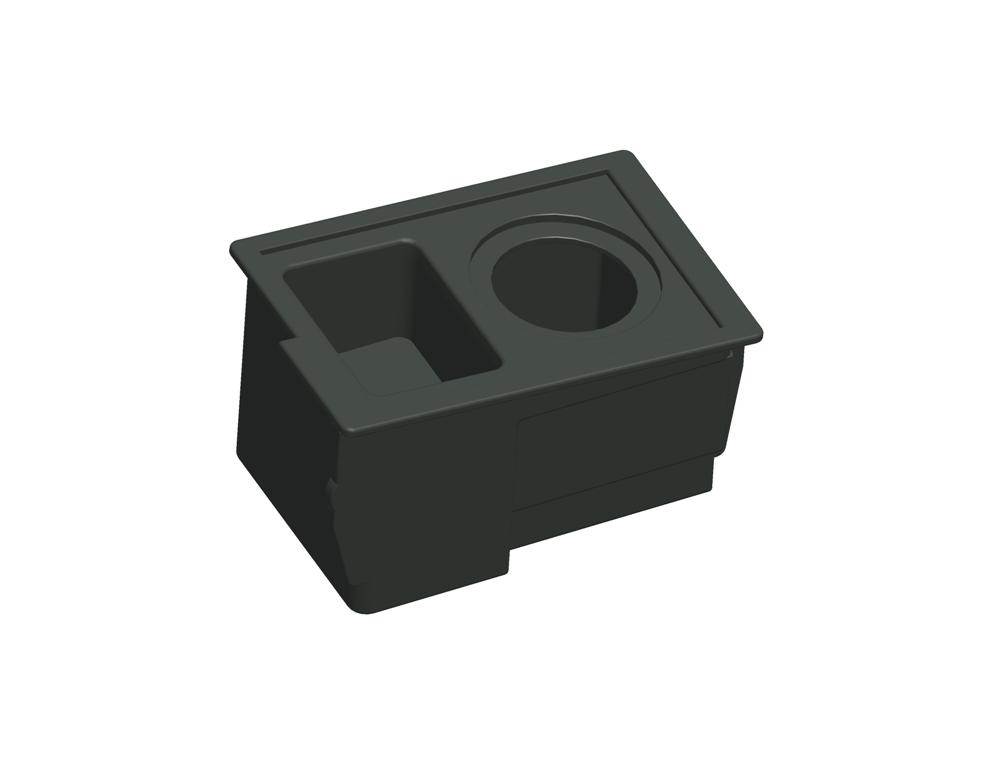

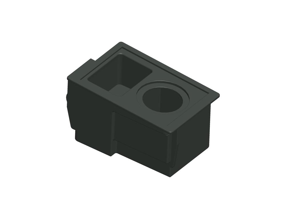

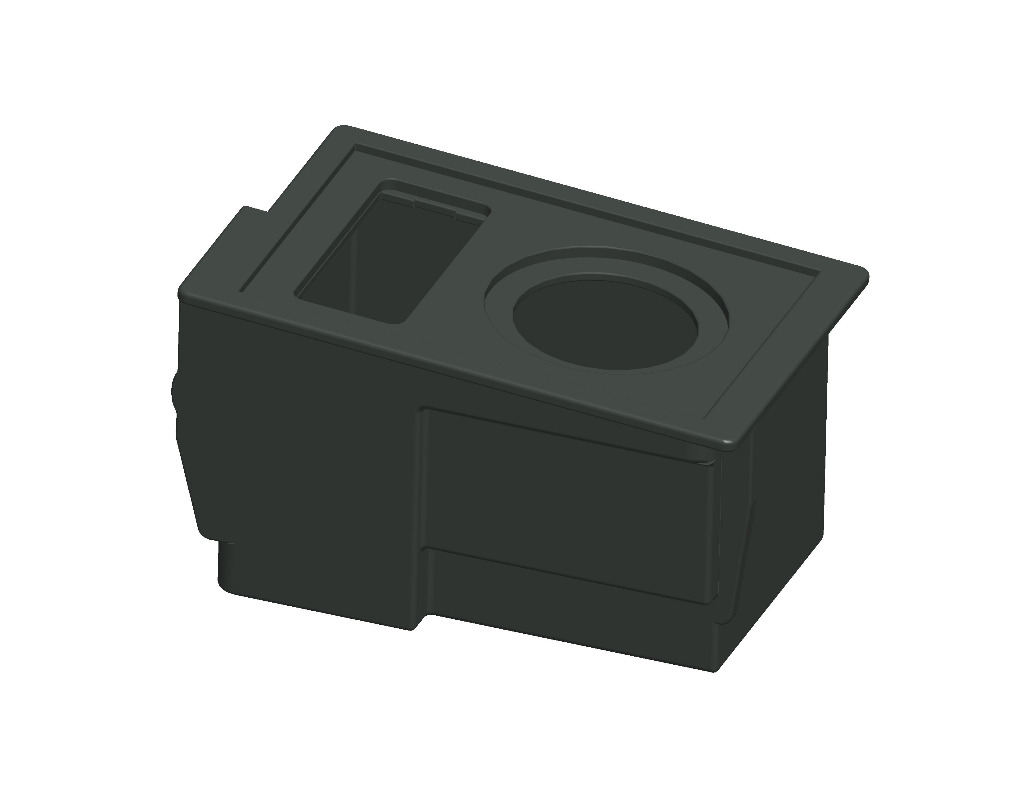

Anbei 2 aktualisierte Grafiken der Variante 4.
Ich habe das kleine Ablagefach nun maximal tief gestaltet damit ein Handsender gut Platz und Halt darin findet:

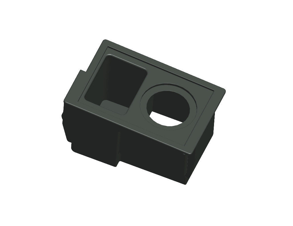

  • Johanness Avatar Autor
Re: Ersatz für den Aschenbecher-Einsatz - Neue Nutzungsmöglichkeiten
20 Apr. 2020 21:23
#242503
Hallo Achim,
die Idee find ich super!

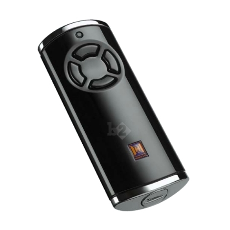

Hab gerade auch mal meinen Hörmann Handsender vermessen, er ist 39mm breit, sieht so aus:
Man könnte das Fach maximal tief machen, dann hätte es eine Tiefe von 48mm.
Die Innenmaße betragen 41 x 30mm, die Diagonale liegt bei 47mm.
20 Apr. 2020 19:25
#242501
Moin,
kannst Du freundlicherweise das kleine Ablagefach einmal bemaßen? Klingt albern, aber ich möchte wissen ob die Fernbedienung für mein Garagentor da rein passt ... Danke!

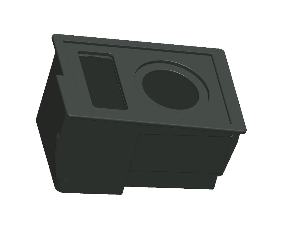

19 Apr. 2020 10:43 - 19 Apr. 2020 10:45
#242488

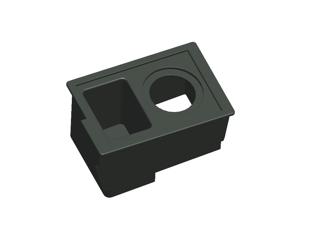

Und hier kommt noch die Variante 4:
Es ist wie angekündigt eine Kombination aus dem von der V3 bekannten USB-Lader inkl. Spannungsanzeige und einem kleinen Ablagefach welches anstatt der AUX-Buchse den Platz einnimmt dort.
So... aber nun warte ich erstmal auf Materialnachschub, alles für die ganzen Prototypen verbraucht und aufgrund Corona läuft's etwas "hakelig" mit der Versorgung und Logistik ... sollte aber bis Mitte der Woche eintreffen.

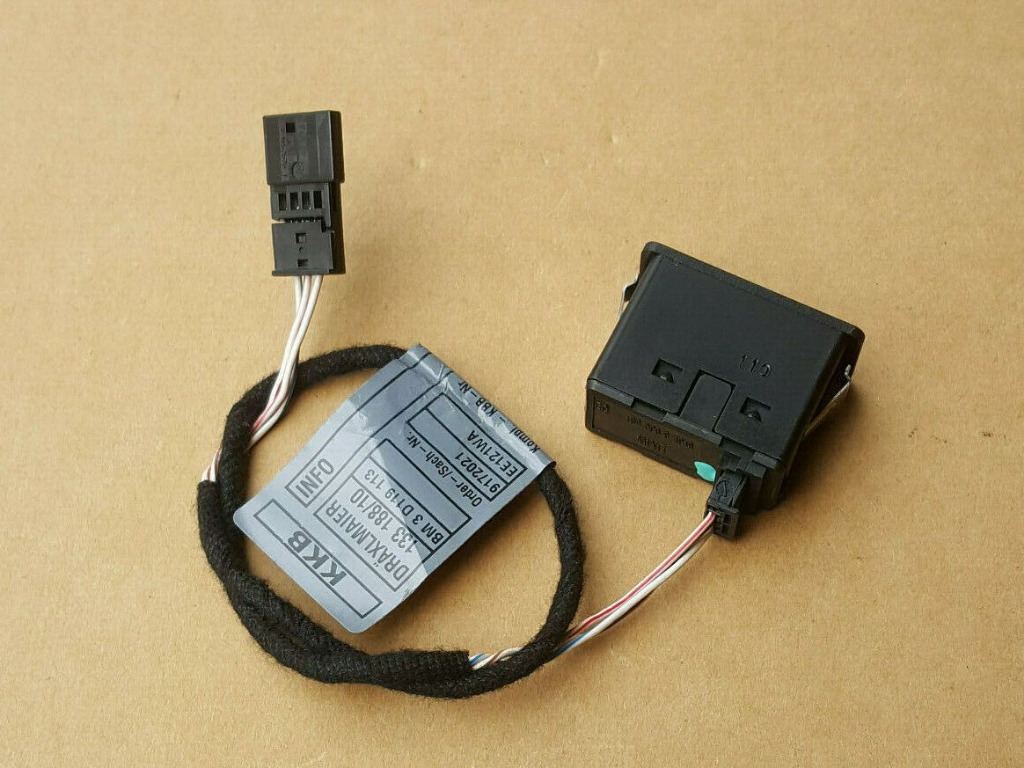

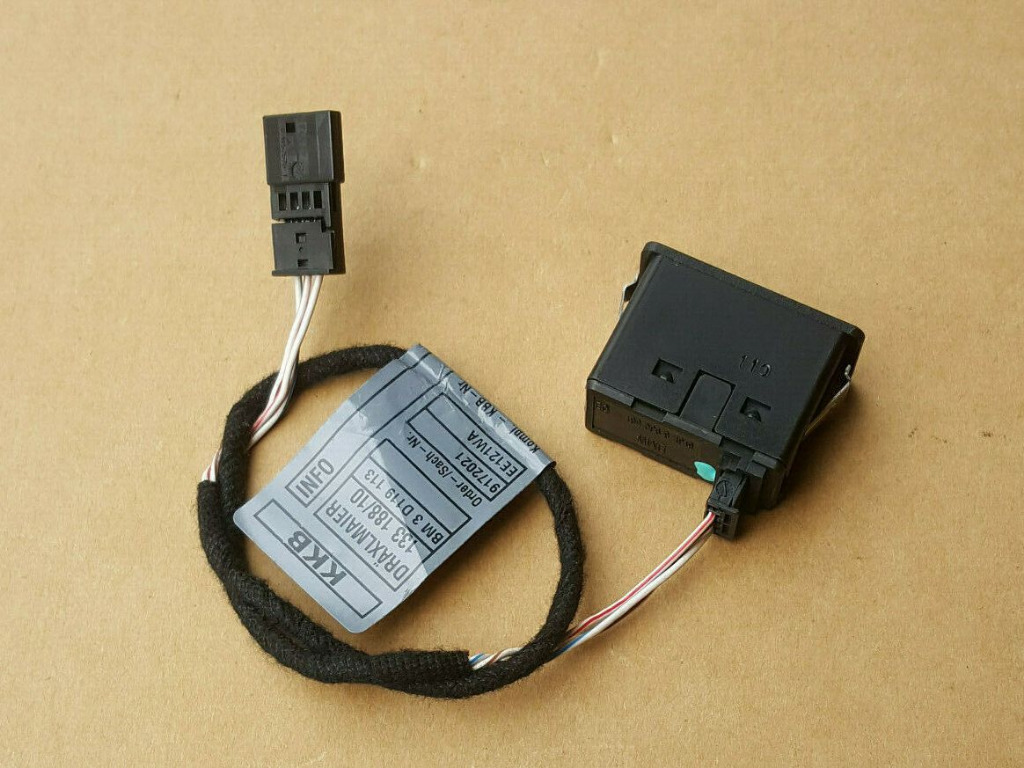

Der abgebildete AUX-IN zum Beispiel ist günstig auf Ebay zu haben:
Teilenummer AUX-Buchse:
61316930561
Teilenummer Anschlusskabel:
61316940237
So sieht das Teil komplett aus inkl. Kabelsatz:
